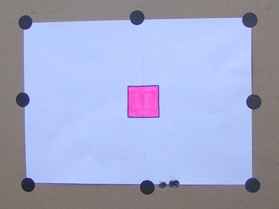

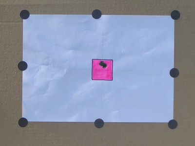

Trochu starší terče.
45-70 přebíjené,střela poloplášť Rem. 405 grs..Energie na ústí slabě přez 2400 J.Příjemně "měkká a dlouhá" rána.
Pro porovnání náboje 45-70 Federal střela 300 grs.Energie na ústí slabě přez 2500 J
Oba terče z lovecké tříranné opakovačky na 50 m.
