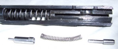

získal som fn 1910/1922 v 7.65 Br, zrejme vojnovú výrobu, lebo je orazená slepicami a waffenamtami.
Skôr ako som vystrelil z mojej, tak som strielal z rovnakeho modelu ktorý mi požičal na strelnici známy. Bol som mimoriadne prekvapený ergonomiou - úplne de luxe mi sadne do ruky (v porovnani s CZ vz 70 ktorá je konštrukčne staršia, ale vôbec mi nevyhovuje).
Pár hodín po streľbe som si všimol že mam porezaný prst - ukazovák na pravej strane - spúšťový prst. Nevenoval som tomu pozornosť a myslel som si, že som sa porezal, keď som robil v dielni s ostrym plechom. Na fotke je to porezanie stare 4 dni a za čerstva to išlo vcelu aj do nechtu. Vtedy som vystrelil 5 ran - (ktoré ma jednoznačne presvečili, že je to parádna pištoľ.).
Tak som kúpil svoj kúsok. Majitel zrejme nečistil, len mazal vazelinou. Tak som zbraň rozobral do zakladnej rozborky a štetcom a slabším riedidlom vyumýval kam som sa dostal - (svoje zbrane tak čistim po cca 1000 výstreloch - pred tým konkorom vystiekam celu zbraň.)
Po ,,vypraní,, som to cele vyfukal kompresorom a ked som nevidel nič čo by bolo pre mna nebezpečne, tak som strekol konkorom a čakal kym sa dostanem na strelnicu.
Na strelnici to prebehlo nasledovne: 5 ran na parádu. 6 rana - strela ostala v hlavni a nešiel dovriet záver a ani potiahnuť dozadu.
(Historia nakupu lacných 7,65 Br, kotré boli znehodnotene zaolejovanim je na samostatnu kapitolu. Problem je že som to zistil až po pol roku od nakupu a po zamyešaní medzi ostatné dobré náboje).
Viac menej prehliadkou som zistil že tento náboj s mastným prachom a strelou v hlavni nebol zásadný problém. (Strely z hlavne som vytlkal z vz. 27 niekoľkokrát).
Ešte počas tychto 5 výstrelov som si všimol, že ma lúčik spúšte porezal na prste tam kde pri strelbe z predchadzajúcej pištoli.
Pri Browningu 1910/22 je riešený ráz záveru v zadnej polohe prostrednictvom dna záveru o časť rámu. Úderník plní funkciu vyhadzovača. To znamená že v zadnej úvrati prenáša zataženie, ale iba od nábojnice ktorú vyhadzuje.
U mojej zbrane iteligentný opravar z neznameho dôvodu spravil nasledovne:
- skratil biciu pružinu
- vyrobil vedenie bicej pružiny, tak aby už skrátená bicia pružina bola predpetá.
Vložením tejto jedinej poje. zaje. vyje. vymr. sku. doje. ... sučiastky zariadil to, že k odrazu záveru od tela zbrane v zadnej polohe sa preniesol ráz cez úderník, vedenie pružiny úderníka na nos tela zbrane - tam kam sa to opiera normalne. Samozrejme ten nie je konštruovany na take zataženie a mierne sa ohol a vzpriečil. Tým znemožnil pohyb záveru v pred i v zad.
Takže čakám na to čo povie puškár - či doklepať za studena alebo po nahriati. Skrátka taká maličká blbosť a kolko škody to napáchalo. Pri čistení som si všimol že bicia pružina je iná a vedenie bicej pružiny je tiež trochu iné, ale bohužiaľ som tomu nevenoval pozornosť a spolahol sa na to, že ked som to tak kupil, tak by to malo fungovať. Takže do budúcna si dam ultra pozor na detaily a skôr ako vystrelím si to velmi dobre pozriem.

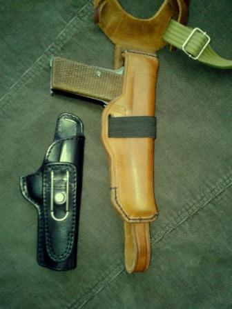

Zdravím všechny příznivce FN 1910/1922,
po čase zase trochu ožívím téma věnující se této pistoli. Před časem jsem si pořídil taky tento belgický browning model 1922 v ráži 7,65 a musím říct, že mě tato v součastnosti již historická zbraň velmi mile překvapila v mnoha ohledech. V podstatě jsem tento model FN koupil, protože se mi vždycky líbil a připadal mi zajímavý, ale v praxi jsem s ním a s touto značkou až do nákupu žádnou zkušenost neměl. Rád bych také dodal, že mám předchozí zkušenost se zbraněmi- Walther PP,PPK,P38 dále Glock, CZ, Smith Wesson, Colt a řadou dalších, přesto si mě tato pistole získala.
Obecně- U FN 1910/22 musím předně ocenit to jak je plochá což nahrává jejímu pohodlnému nošení. I když ve své kategorii patří spíše k větším, někdo zde myslím psal, že to je jedna z největších pistolí pro náboj 7,65 Browning. Také se mi perfektně drží a i přesto, že mám hodně velké ruce nemám problém poskládat na rukojet všechny prsty, což je zajištěno její délkou. Když jsem srovnával Walther PP a FN 1922 co se držení týče, v mém případě zvítězil jednoznačně FN i přesto, že PP je moje srdcovka
.Samozřejmě záleží hodně na střenkách. Když jsem FN koupil byl osazen nemožně tlustými bakelitovými střenkami s poválečné produkce, které byly prostě hrozné. Nemyslím ty klasické s logem FN, s těmi zkušenost nemám. Sháněl jsem proto dlouho ty dřevěné s rybinou, které jsou často k vidění na pistolích z válečné produkce pro německou armádu, ale moc se nedařilo. Nakonec jsem si střenky vyrobil sám ze zbytků starého ořechového dřeva a zhotovil dokonce i rybinu, pouze za pomoci malého trojhranného pilníku z ulomenou špičkou. Jejich výroba mě zabrala pár desítek hodin práce v dílně a nějaký čas brouzdáním po zahraničních webech, kdy jsem hledal jak vlastně rybinu vytvořit. S konečným výsledkem jsem ovšem spokojen
Zpracování -Co se stavu a zpracování pistole týče jsem také spokojen. Povrch je obnovený, hlaveň jako zrcadlo, vnitřní plochy hezky opracovány, avšak je potřeba dodat, že má relativně nízké výrobní číslo, typuji tak začátek 30. let. Kousky z válečných let na tom budou asi hůř
Střelba - Tento kousek jsem koupil primárně jako užitkový pro střelbu a příležitostné nošení. Zatím mám odstříleno cca 400 nábojů ( většinu produkce SB ) bez jediného náznaku závady a to ji/ho nějak nešetřím. Akorát při rozborce a čištění kontroluji úderník, protože u tohoto typu zbraní údajně často praská.... no ten můj zatím vypadá naproto bez újmy a to dávám při každém dostřílení zásobníku ránu jistoty, nebot FN-ko jak znalí vědí nemá střeleckou pohotovost.
Co mě mírně zklamalo, ale ostatní pozitiva to převyšují
je komfort samotné střelby. Díky ráži 7,65 nemá tendecni se příliš zvedat, ale rána je jako by rychlá a ostrá, což má možná na svědomí dlaňová pojistka, která je poměrně plytká a pistoli je tedy třeba během střelby pevně držet tak aby dlaň ruky pojistku neustále svírala. Mám pocit, že pojiskta poté předává jakoby ráz zbraně přímo do ruky což jsem u 1911 nikdy nepocítil. Je to však pouze můj pocit. Přesnost střelby je vzhledem k typu a určení zbraně dostatečná. I přesto, že jsem spíše podprůměrný ,,mířenkář,, na 25 metrů to většinou s formátu A4 nevyleze. Hledí je samozřejmě vzhledem k současným požadavkům naprosto pasé. Drobné, špatně čitelné, zkrátka o rychlém míření nemůže být řeč. Na druhou stranu se bavíme o pistoli, která byla v základu zkonstruována v roce 1910 což je 105 let zpátky, proto ty mířidla respektuji a srovnávat je s těmi na současných služebních zbraních je prostě pitomost.
Rozborka - Celkem v klidu, žádná zákeřnost se nekoná.
K FN-ku mám dvě pouzdra. Jedno vnitřní zhotovené na míru u KM Saddlery a druhé podpažní, které jsem si sám zkonstruoval a patentoval
Pistole je v pouzdře jištěna gumou. Inspiraci jsem našel ve Vojenském historickém ústavu na Žižkově, když jsem si prohlížel, tuším Gabčíkův podpažák. Při tasení stačí pistoli instinktivně uchopit a potáhnout. Je to velice rychlý proces bez jakéhokoliv zdržování v podobě odepínání druku apod. Na druhou stranu jsem byl s nápadem jistit zbraň v pouzdře pomocí gumy velice opatrný, aby nedošlo k samovolnému vypadnutí zbraně při jakékoli fyzické aktivitě.
Tak jsem se vykecal
.... snad moje povídání někomu kdo o této pistoli uvažuje trochu pomůže.
