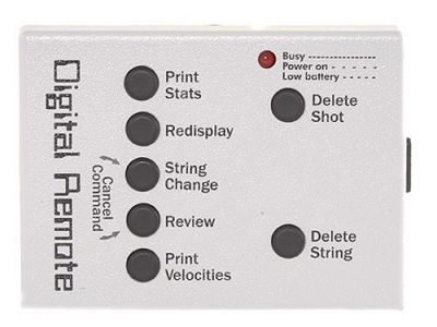

15.01.2008 18:15
ProchronoDigital jdou propojit s PC pouze pomocí tzv. dálkového ovládání (viz. obr.), které má na sobě kromě tlačítek i infraport pro tiskárnu a konektor se seriovým portem do PC. Cena cca 3000Kč :!: :evil:
Samozřejmě by to šlo i jinak. Udělat interface pro seriovou komunikaci je relativně primitivní záležitost, ale pak potřebuješ znát komunikační protokol ... :)
