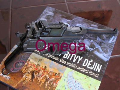

Rád bych se zeptal znalých a zkušených, jaké by doporučili současné střelivo tovární produkce do takového old timera jako je C 96 " Red Nine" v ráži 9 Para, vyrobeného za 1. sv. války.. Jde mi o poněkud "šetrnější střelivo", neb pistole má už přece jenom svoje léta, ikdyž na svůj věk je v dobré kondici...Napadl mě subsonik, že by to nemusela být špatná volba. Díky za případné rady.

Obávám se , že tady se bez přebíjení neobejdeš.

Znám experta, co z P08 a Red Nine na číslech a s původní povrchovkou sype Wolfy. :D
Ale ano, tady ideálně olovo a navážku jen tak, abys zachoval samonabíjecí funkci.

Díky za rady, ale můj dotaz nesměřoval na střelivo "homemade", ale na vhodnou současnou tovární produkci, jak jsem již psal, napadl mě subsonik s komolým kuželem, zda-li by vyhovoval, z důvodu nižší laborace. Přebíjet zatím nemám v plánu a používat slitiny olova také ne.

Nejdostupnější 7,63 Mauser je podle mne v současnosti Prvi Partizan. Střela netáhne magnet. Víc asi není co řešit. A tahle ráže si při té ceně o přebíjení zrovna říká.

Kolega píše 9 Para .

Re: Mauser C.96
Foto na upřesnění.

Tak jsem dnes vhodnost soudobého továrního střeliva konzultoval se zkušeným puškařem a ten mě ujistil, že nemám mít v tomto případě obavy a v klidu používat současnou produkci. Doporučil mi spíše klasiku, tj. lehčí střelu 7,5 g.

Opravdu zkušený puskar. Náboje před 100 lety byly s tlaky od dost dolu. Třeba soucasny Sell Bell s 115 gr střelou je plnotucny náboj . Byt tebou do tohoto krasavce prebijim. On několik set ran současným strelivem vydrží . Ale porostou vule a pak něco rupne.

Jsou lidi co C96 v 7,63 Mauser střílí 7.62 TT a ještě se tím chlubí. Ne zde. Snad se nepletu, ale 7,63 Mauser je výkonem nad 9 mm Luger a ta C96 je na něj stavěná, takže bych se současné produkce devítek až tak nebál. Nicméně i já jsem spíš zastánce střelby oldtimery střelivem na hranici spolehlivé samonabíjecí funkce.

A u těchhle stařečků bych se přimlouval spíš za olověné střely (popř. teflon, plast), ty jsou k vývrtu přece jen šetrnější, než plášťové.

Měl jsem možnost vidět rosypanou C 96 po provozu Tokarevy.
Smutný pohled jak na zbraň tak na obvazy na ruce střelce.

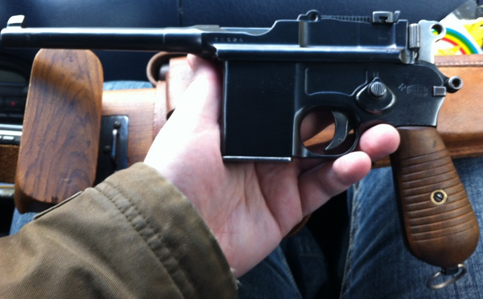

kdo ví co je na této c96 zvláštního dostane bludišťáka! :D nádherná a velmi vzácná zbraň. Sice jí nevlastnim, ale aspoň sem jí držel v ruce! :D

Oproti ostatním C96 model 712 mi tady nepřijde zvláštního nic. :)

střílí i dávkama a je to kat. A na vyjímku :D
