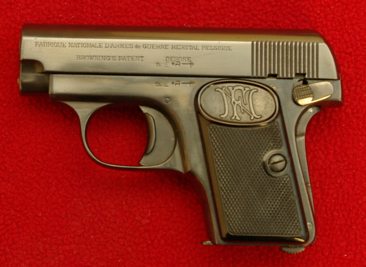

Pistole FN-Browning mod. 1906
Předem chci adminovi sdělit, že vím, že zde téma na tyhle malé pistolky je. Jedná se mi ale o zcela specifický problém a nechtěl bych, aby zapadl mezi diskuzi o vhodnosti nebo nevhodnosti těchto zbraní a náboje. O tom vůbec nechci mluvit.
Dostal jsem od přítele jako dar tuhle malou pistoli. Má zhruba stotisícové výrobní číslo a je ještě bez manuální pojistky, pouze s pojistkou dlaňovou. A to je právě to, co mě zarazilo, na ovládání této pojistky je potřeba poměrně značná síla. Řekl bych, že ta síla je tak velká, že to znesnadňuje manipulaci se zbraní při střelbě.
Má někdo z majitelů této zbraně podobné zkušenosti? Pokud ano, lze tento problém nějak řešit? Pokud má někdo praktické zkušenosti, budu rád.

Re.:
Díky za alespoň jeden příspěvek. Že je tam něco špatně, to jsem si původně myslel taky. Ale po rozebrání kupodivu není. Je tam taková několikaúčelová plochá pružina a na těle té pojistky je příčný výběžek, který tuto pružinu stlačuje. Právě proto, že ta pružina plní několik / minimálně tři / funkcí, není možné její odpor nějak upravovat. U té mojí pistole musím vědomě, poměrně velmi silně, dlaňovou pojistku zmáčknout, abych odjistil spoušť. Není to příjemné a ani nijak jisté.
Mám sice takový konstrukční nápad, ale byl by to nevratný zásah do tělesa pojistky a to se mi moc nechce.
Znám dlaňové pojistky z řady jiných pistolí, ale žádná nebyla jako tahle.

Re:
Tuhle pistolku mám taky, vyrobní číslo něco přes milion, a manuální pojistka. Nezdá se mi že by byla potřeba větší síla na překonání odporu dlaňové pojistky, ale s porovnáním dlaňovky SaW 1911 jde trochu víc ztuha. Tyto dvě zbraně ale nelze srovnávat, takže je to můj subjektivní pocit.

Re.:
Tak jsem provedl malou mechanickou úpravu, síla potřebná na stlačení dlaňové pojistky se výrazně zmenšila a pistole je bez problémů funkční. Jsem spokojen.

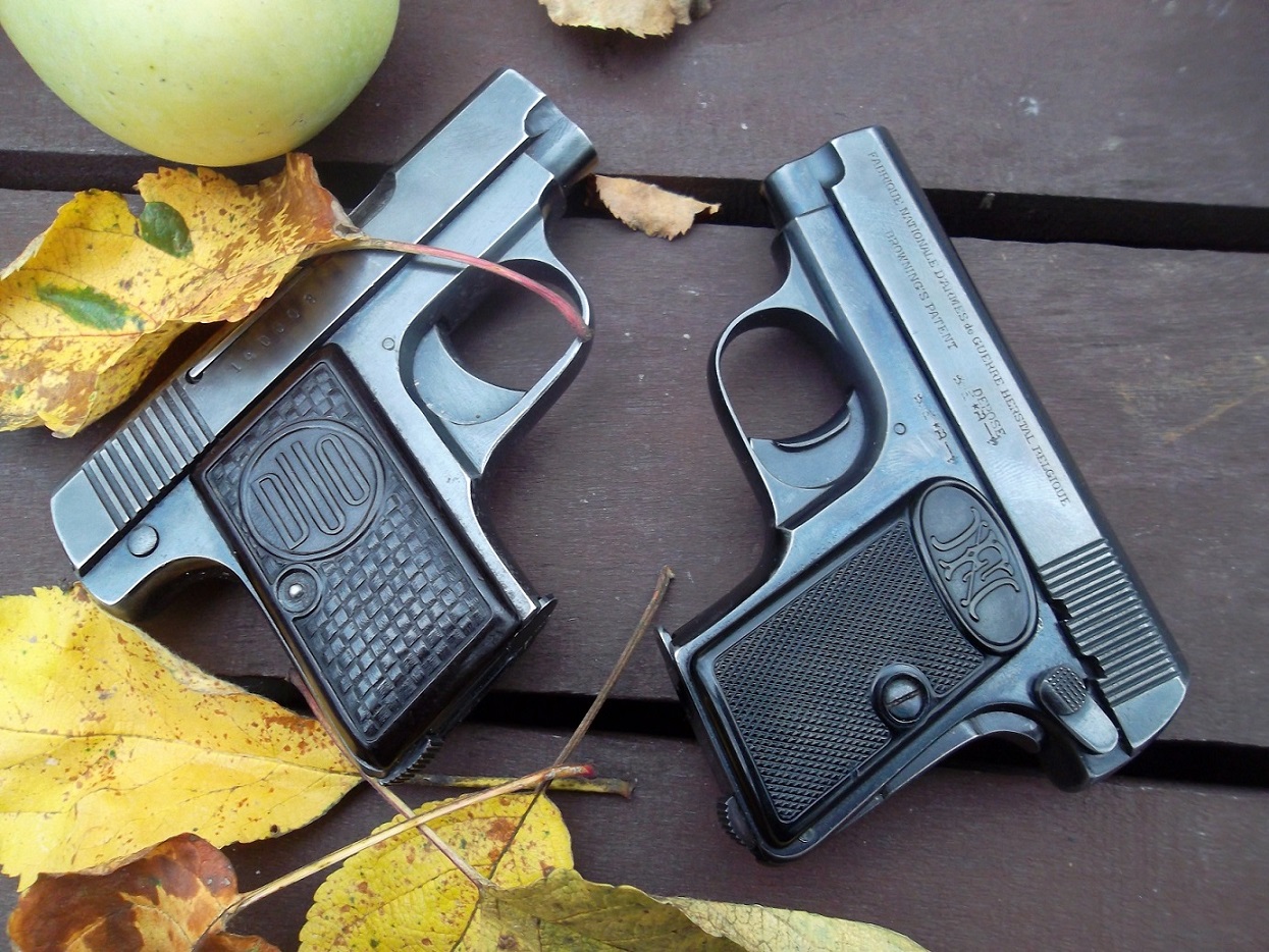

Re: Pistole FN-Browning mod. 1906
Zakoupil jsem rezervní zásobník, který je určen do pistole DUO. Zásobník je oproti originálu nepatrně delší, do Browninga ale pasuje. Otestoval jsem na střelnici a při střelbě žádný problém.

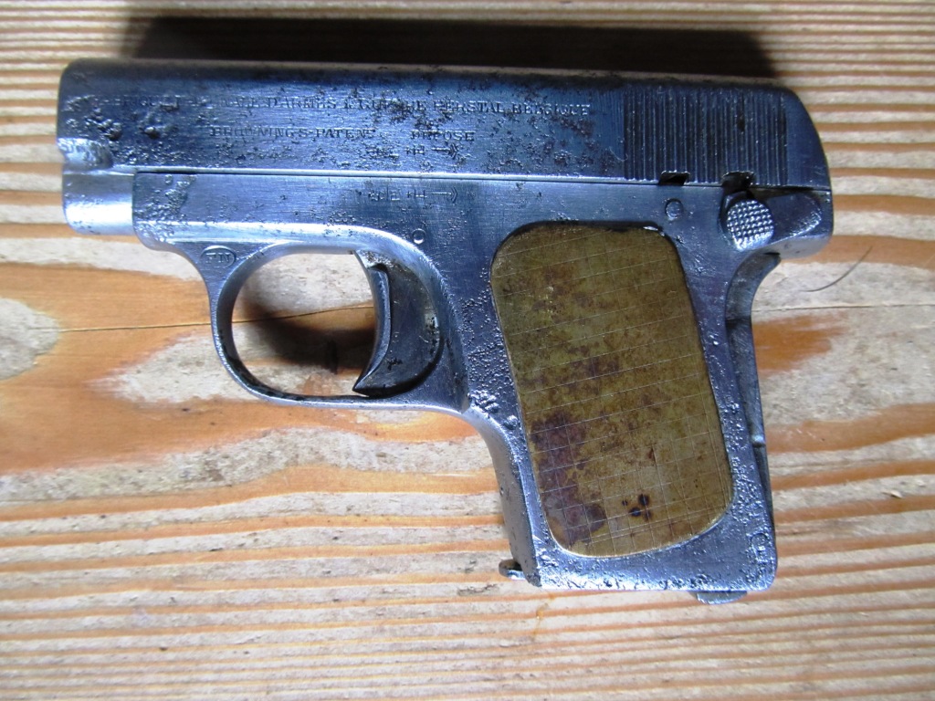

Výsledek poslední amnestie (trvalo to 2 roky od odevzdání). Vzhledem ke značně rezavému vývrtu pouze na zběratelák. Celkově to vypadá, že pistolku někdo ošmirgloval po té, co ji vyhrabal někde ze země, ale vnitřek je v mnohem lepším stavu. Netuším jestli jsou střenky původní z výroby. Ale očividně byly připájené a momentálně jsou upadené kvůli rzi (kvůli focení jsem je pouze položil na místo). Každopádně byly na zbrani už před zreznutím. Tak si říkám, že to mohl být nějaký ne úplně běžný sériový kus. Mimochodem nevíte někdo o nějakém seznamu výrobních čísel. Chtěl bych zjistit rok výroby. Moje číslo se je okolo 700 000.
Pěkný nález, jde o běžný sériový kus napadený kutilem . Můj Browning a DUO.
