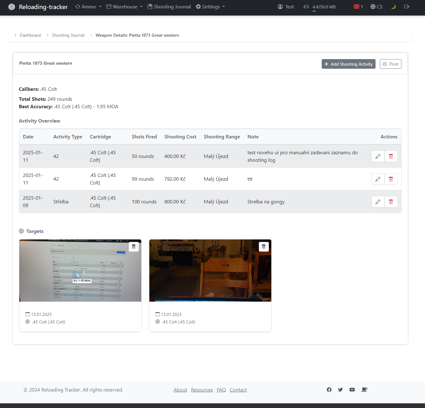

přestalo mě bavit, jak jsem měl všechny zápisky laborací a měření na různých papírkách a tak jsem primárně pro sebe začal před pár měsíci vyvíjet webovou aplikaci. Později jsem se to rozhodl zpřístupnit i ostatním kteří případně naznají, že by to pro ně mělo nějaký přínos.
Aplikace je k nalezení na adrese https://www.reloading-tracker.cz
Funkce -
Skladový systém pro přebíjené a tovární střelivo, komponenty pro přebíjení a vedení laborací.
Umožňuje manipulace s těmito zásobami, tzn. pokud navýším skladovou zásobu přebíjeného střeliva, automaticky se odečítají využité komponenty (střely, zápalky, prach, nábojnice).
Je tam import z Gordon reloading tools, lze tedy naimportovat žebřík navážek a ten poté doplnit dále importem z chronografu a dle výsledků si vybrat nejvhodnější laboraci a s tou dále v systému pracovat.
Střelecký deník, který umožňuje si zaznamenávat jednotlivé aktivity na střelnici a další.
K webové aplikaci je i mobilní aplikace. Co umí mobilní aplikace?
Záznamy do střeleckého deníku.
Umí měřit přesnost střelby v MOA a zaznamenávat terče.
Pracovat se skladovou zásobou.
Tady je krátké video z aplikace pro představu:
https://www.youtube.com/watch?v=nUpsTdfQUZU
https://www.youtube.com/watch?v=XDqznZRkNVE
https://www.youtube.com/watch?v=AwXwwBmRHfk
Zřízení účtu je zdarma, takže pokud by to někoho zaujalo, budu rád když vyzkoušíte. Jak jsem psal, vyvíjím to primárně pro radost. BUdu velmi vděčný za případné připomínky nebo tipy ke zlepšení, snažím se naslouchat uživatelům a jejich připomínky zapracovat.
