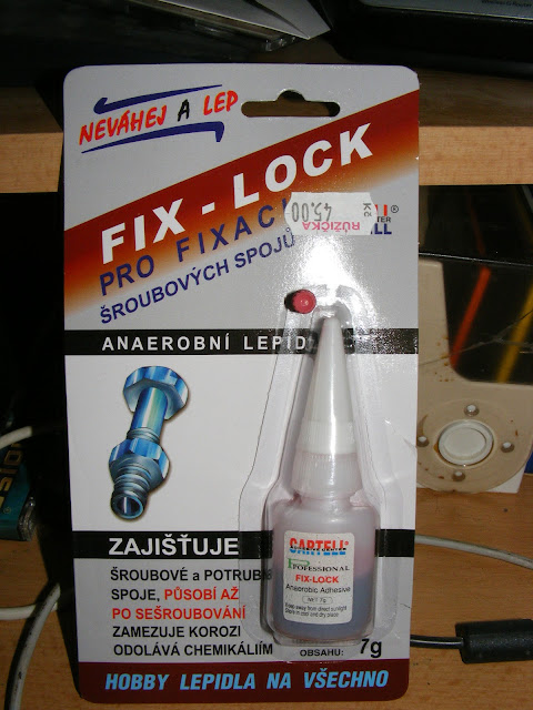

Doporučuju toto:
Je to podstatně levnější než Loctite a funkci o plní perfektně. Osvědčilo se mi to jak na čep zavíracích nožů, tak na povolující se šroubky na Drulovu :wink: .
Mají to u nás v Třebíči a stojí to 45,-. Netuším, jestli se to dá sehnat i jinde. Na obalu jsem našel dodavatele: METRUM s.r.o., http://www.metrum.cz/cs (odkaz přímo na výrobek: http://www.metrum.cz/cs/stavebnictvi/le ... -cfl-0701/ )
Cenovka je na fotce sice vzhůru nohama, ale je tam ;-) 45Kč

Loctite 243 apod pomůže od povolování, náhrady bych nehledal
ušetřenejch pár kaček nestojí za trable, či za strhaný hlavy šroubů

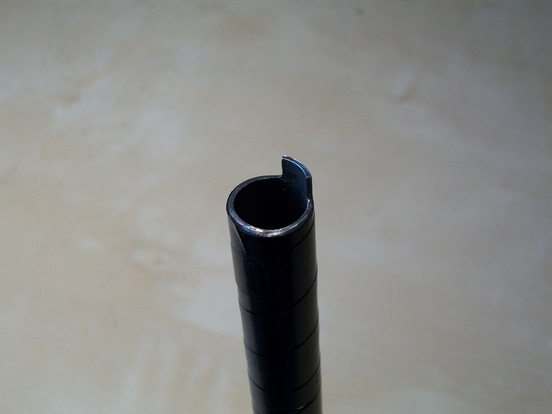

Ahoj kluci,tak jsem majitelem 625 JM . Krásnej kousek,ale mám problém s vybíjením hilzen. Nemáte někdo navíc tu pomůcku pro odstanění hilzen z věnečku? Nebo neobjednáváte někdo např. z brownells.com ? Ty pomůcky tam mají,ale ještě jsem neobjednával ze států.. Díky..
Bulls.eye
Příspěvky: 1048
Registrován: 09.07.2006 17:11
08.05.2010 10:05
Re: SW 625 .45ACP
Co já vim tak snad každej to má vybastlený z kusu trubky patřičného průměru.

Re: SW 625 .45ACP
Bulls.eye : jo jo.. to vim. díky. napsal jsem kamarádce co by mi to mohla ve státech koupit.. uvidíme,jinak snad nějakej kutil mi to vyrobí..

Re: SW 625 .45ACP
Jakejpak kutil? Ja si to vyriz sam, a to jsem levej jako savle! :roll: :D
