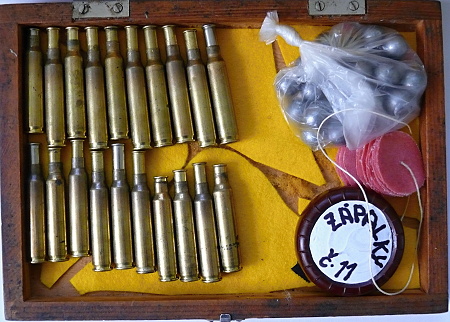

Bandalíry jsou perfektní. Je co nosit - apoštolky, luntovku, prachovnici, patrontašku, kord, dýku a další. Prachovnice je ze dřeva, kování ze železa. Záleží na tom, co jde člověk střílet - terčovku, třicetiletou válku nebo jen tak do pixlí od piva.
Pro pistoli je tohle, viz foto.
